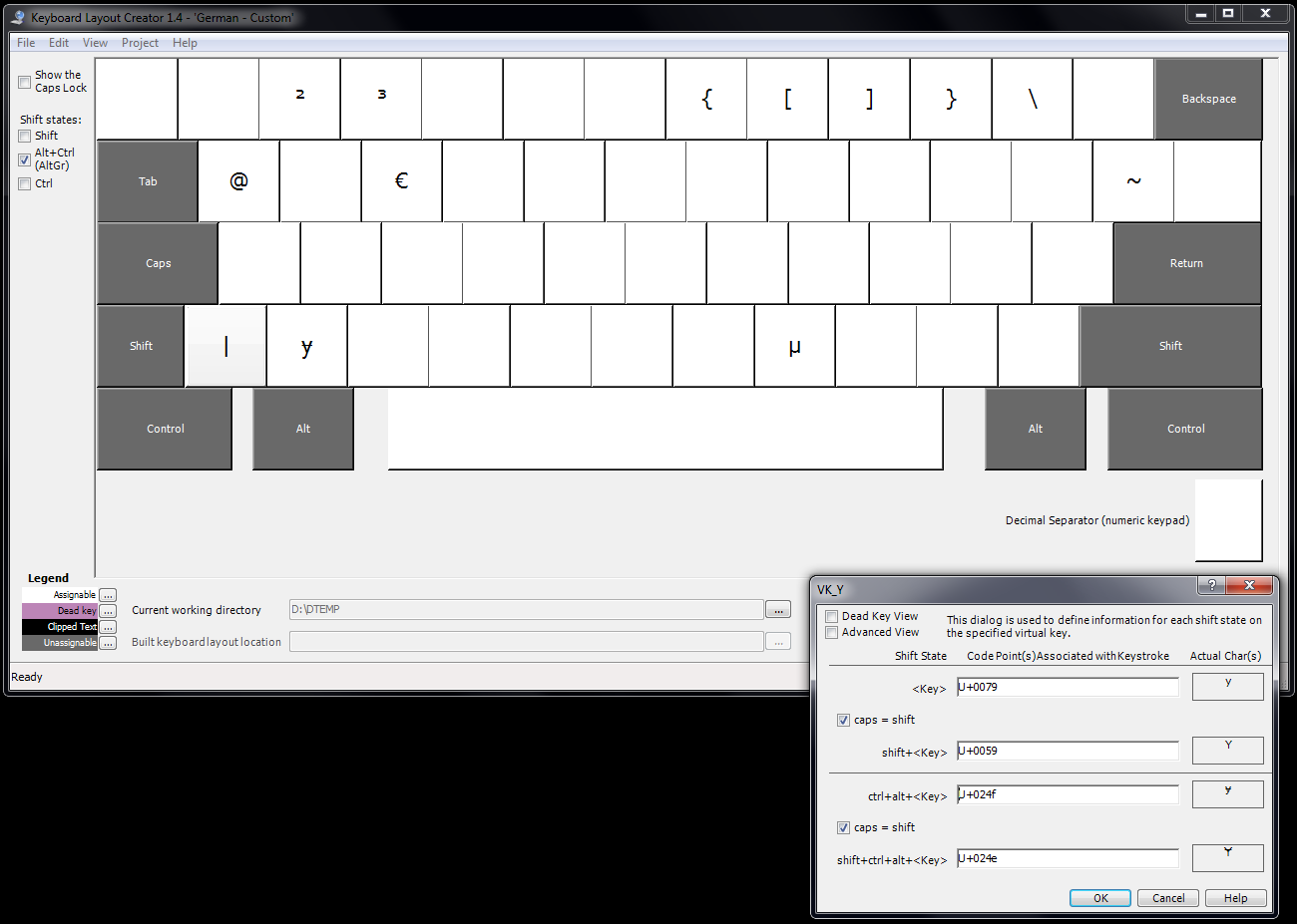

undsoweiter. Dein ɏ und Ɏ sind auch dabei (Unicode Character 'LATIN SMALL LETTER Y WITH STROKE' (U+024F) und Unicode Character 'LATIN CAPITAL LETTER Y WITH STROKE' (U+024E)).
So. Kurz mal geschaut, in 1 Minute kannst du dir damit einen Tastaturtreiber basteln der AltGr+y in ɏ und AltGr+Shift+y in Ɏ umsetzt.
Edit: oh, du meinst wahrscheinlich das Yen-Zeichen (Unicode Character 'YEN SIGN' (U+00A5)). Dafür gilt natürlich das selbe. ¥, ₩, ¤, €, ₪, £, ฿ etc.

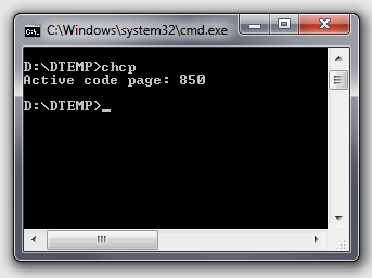

Leider gilt auch bei Unicode Numpad-Macros, daß du auf die Software-Seite angewiesen bist. Die muss nämlich verstehen, was da rüber kommt. Auf Windows (leider keine Erfahrung mit anderen Betriebssystemen) muss dafür die standard Codepage auf UTF-8 (65001) stehen. Das ist meistens nicht der Fall, üblich ist Codepage 850.
Aber ich verstehe deinen Aufruf, es wäre schön, wenn alle Systeme Unicode sprechen und verstehen könnten. Zu AltGr sei noch gesagt: es ist halt meistens bequemer eine AltGr-Kombination zu drücken statt sich zig vierstellige Unicodes zu merken.
Doh!
Doh!
codepage 850.png (17.6 KiB) Viewed 10991 times

@Kurk Bei mit ergibt der CHCP-Befehl auch Codepage 850. Dennoch nimmt mein Windows 7 hexadezimale Numpadcodes an, bist du sicher, daß es mit der aktiven Codepage zu tun hat? Was ich tun mußte war unter dem Schlüssel HKEY_Current_User/Control Panel/Input Method den Eintrag “EnableHexNumpad” vom Typ Zeichenfolge und mit dem Wert “1” anlegen, so wie es Microsoft auch offiziell empfielt.
