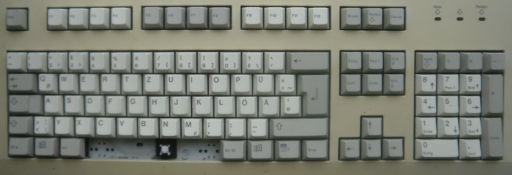

Ich hätte einen Satz gelaserte dicke Kappen von einer G81-3000LPNDE, allerdings ohne Leertaste (und aus welchem Material ist mir unbekannt).
Alte zweifarbige Ausführung, statt eines Strichs haben die Tasten F und J eine tiefere Mulde und die Num5 einen Punkt
Die Feststelltaste könnte (notfalls von mir) passend gemacht werden, alternativ hätte ich auch eine mit der Aufschrift "CapsLock" und zentrierter Aufnahme.
dicke gelaserte Tasten.jpg (238.63 KiB) Viewed 32534 times
Wäre das was für dich?

Ich bin ziemlich sicher dass die gelaserten Cherry -Tasten aus PBT sind.
Das Problem dürften hier allerdings die Stems der Modifier in der unteren Zeile sein, die sind bei der G81 ja anders als bei der G80 und anderen MX Tastaturen.
12 Sep 2013, 13:41
Stimmt, das hatte ich total vergessen. Die Tasten der unteren Reihe sind alle dezentrisch.
Tasten-Modding ist machbar, aber ob der Aufwand lohnt?
