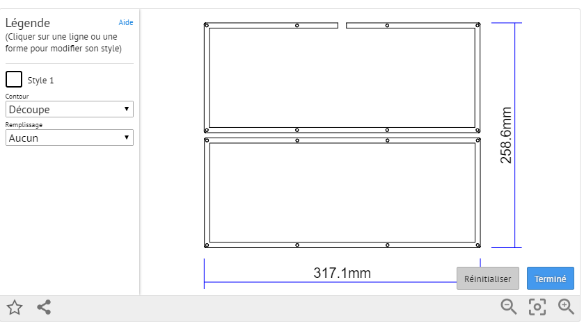

Salut à tous
Je cherche à construire mon premier clavier et je me cogne à un obstacle non négligeable et malheureusement assez handicapant : je ne trouve pas où faire découper mes pièces.
J'en ai bien trouvé certains (dont John Steel pour le métal qui a l'air de fournir un service pas mal,) LaserGist (pour le métal aussi) qui semble être une référence et qui a l'avantage de livrer gratuitement, et Sculpteo (qui fait métal et acrylique mais pas de 1.5mm pour le métal malheureusement...) mais je trouve que leurs prix sont atrocement élevés... (je pense qu'en comptant la livraison, pour l'intégralité de ma commande et sachant que je suis obligé de passer par deux sites différents pour avoir l'acrylique d'une part et le métal en 1.5mm d'autre part, je suis à près de 120€) surtout en comparaison avec les prix pour des services similaires dans d'autres pays.
Donc je me demandais si vous connaissiez soit d'autres entreprises qui font de la découpe sur-mesure, soit si vous en connaissiez à la limite dans d'autres pays (mais avec des frais de ports raisonnables.)
Je précise que je ne peux pas utiliser de plaque déjà faite dans la mesure où c'est un layout custom...
Merci d'avance si vous avez des idées :)

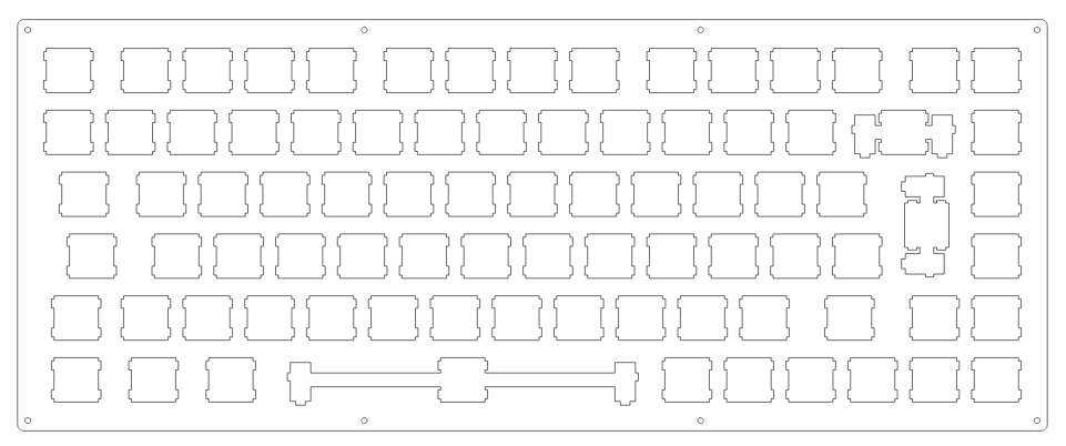

Pour les encoches, est ce qu'un truc comme ça fonctionnerait ?
Posted: 21 Jan 2017, 18:45
by Matt_
A priori oui, mais sans les mesures précises c'est difficile d'être certain :D Tu as généré ton dessin avec le générateur de swill ? Si oui, pas de souci à se faire, ça devrait bien marcher.

EDIT : j'avais une autre question : qu'est ce que tu conseilles pour les vis, en diamètre ? J'avais prévu 2mm mais j'ai du mal à me représenter
Posted: 21 Jan 2017, 20:58
by Matt_
C'est suffisamment résistant pour cet usage (très largement, même), pour info dans les 60% type Poker/Pure, c'est du M2 qui est utilisé pour attacher l'ensemble plaque-PCB au châssis. Je crois que certains custom utilisent du M3 (GON par exemple, à vérifier), mais la tête étant plus grosse, c'est moins évident à faire tenir sans que ça gêne. Tant que tu les répartis correctement, de la visserie M2 conviendra très bien ;)

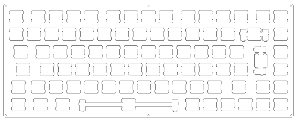

J'ai prévu un truc comme ça... ça devrait aller niveau nombre de vis / placement, non ?
Posted: 22 Jan 2017, 13:53
by Matt_
Attention à ce qu'elles ne soient pas trop près du bord, dans l'idéal il faut que la tête ne morde pas sur le bord (surtout si tu utilises des vis à tête fraisée, moins important si c'est des têtes bombées).
J'en rajouterais sans doute au milieu, probablement là :

Okay, j'ai éloigné un peu du bord (j'ai mis 6mm de padding et 6mm d'écart au bord.) Ensuite, j'ai fait des trous de 2.1mm pour les vis (pour le haut et le bas) et 3.25mm pour les spacers (pour les couches intermédiaires.) (j'ai suivi ce que j'ai vu .) Je vais encore rajouter les trous au milieu comme tu as dit mais à part ça, ça te semble correct ?
