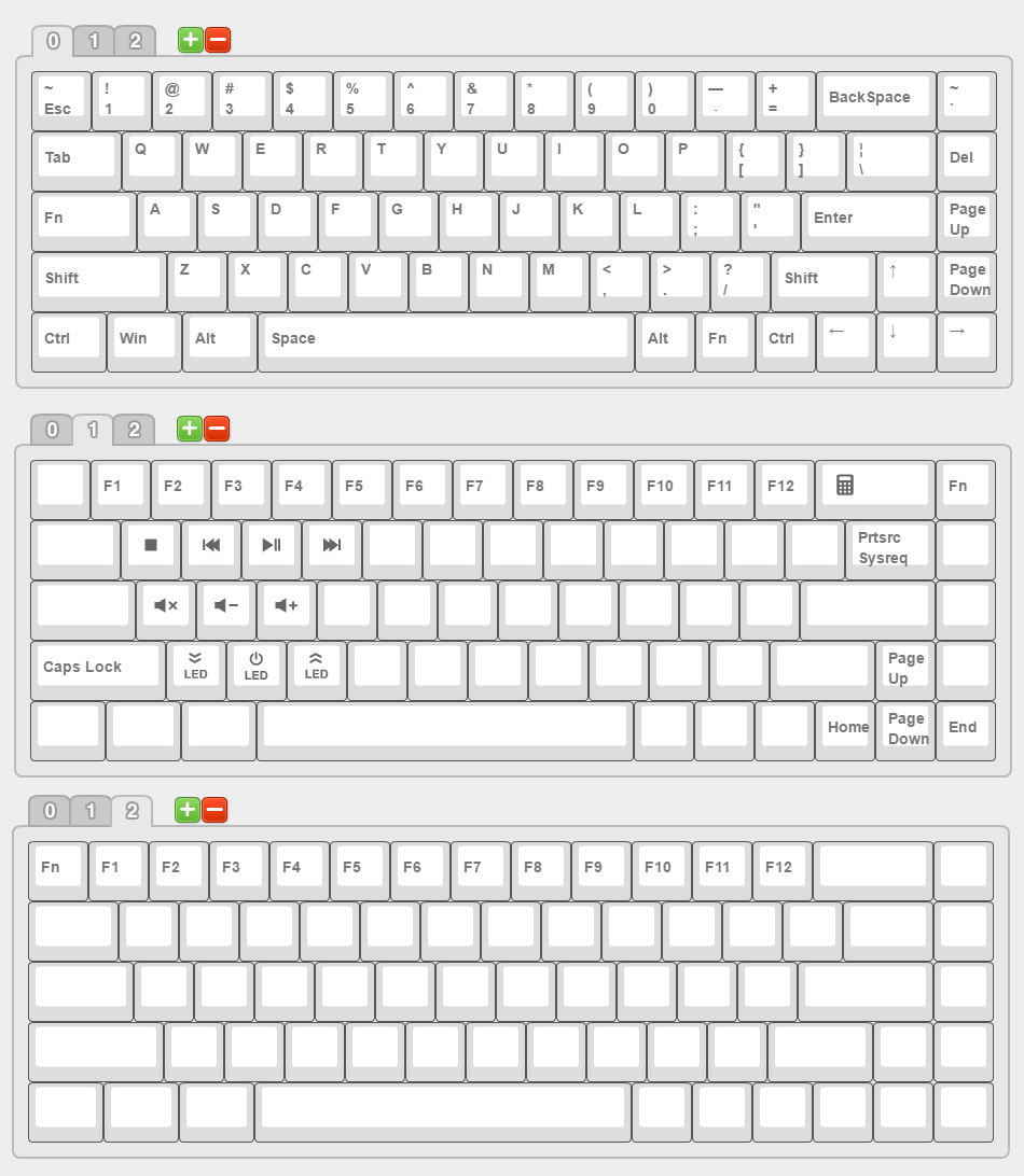

Tentei colocar o fn para o lado esquerdo, sendo que qual tecla eu poderia tirar? Utilizo todas, demorei um tempo para lembrar que nunca uso o caps lock, :roll: burrice minha mesmo. Primeiro teclado programável :lol:
Depois de um bom tempo brincando com a configuração, cheguei no layout que eu estava procurando:
layout teclado.png (61.5 KiB) Viewed 20280 times
Uma dificuldade que tive foi saber o que cada opção do function fazia, depois de muito procurar encontrei as traduções:
空操作 – No operation
瞬时开启层 – Instantaneous open layer
开启层 – Open layer
关闭层 – Close Layer
开关层 – Switch layer
瞬时开启、 按键 – Momentary open , button
修饰键 – Modifier keys
组合键 – Key combination
单击修饰键 - Click modifier keys
开关修饰键 – Switch modifier keys
清除层状态 – Clear layer status
宏 – Macros
